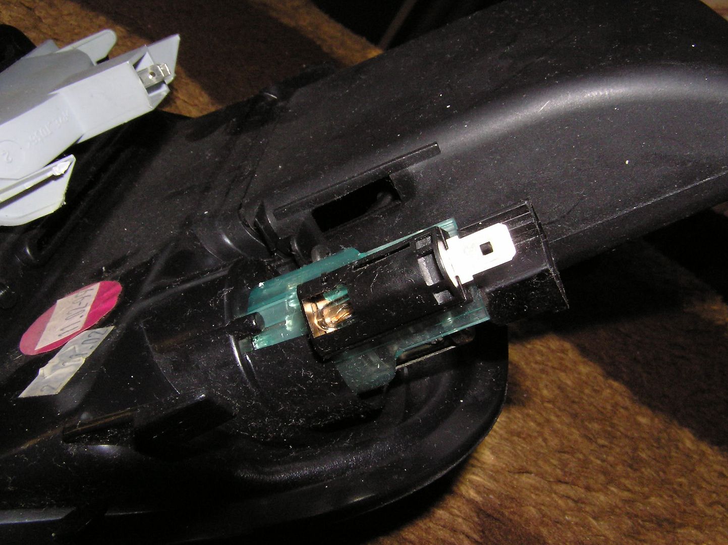

Tak jsem rozdělal komplet celý stř. panel. Je tam jen jedna žárovka! A to u páček na vzduch a teplo. Jen nechápu jedno. Před tím, než to přestalo svítit, tak mi svítil i popelník (když se ptevřel) a průhledné kolečko kolem cig. zapalovače. Naprosto nechápu, jak je možný, že to teď nesvítí. Taky mi není jasný, jak se to světlo do popelníku a zapalovače dostalo. Nikde není žádnej průhlednej plast. Nic čím by světo od páček mohlo prosvítat až k zapalovači a do poleníku. Prostě nechápu...

dav napsal:
dev ... menej pit a uvidis zazraky .... zapalovac ma vlastnu ziarovku v takom plastovom puzdierku na nom a popolnik pravdepodobne tiez. Skus sa lepsie pozerat Wink

aky typ ziarovky to presne je.. nech si to idem kupit a rozoberiem to len raz...

ywo napsal:
Ved rozober len raz a behni do obchodu. Typ netusim, je celosklenna, asi tak 1/3 velkosti z takej aka sa pouziva v parkovackach.

ywo: jsou to myslim ty co jsou v budících buddou stejný jednu tu žárovku tu mam protože mi nesvítila kontrolka světel takže jsem je nechával zapnutý a na budících nic nesvítilo Smile a takový žárovičky jsem koupil v TESCU a měly by bejt stejný.ale nejsem si jistej.třeba jsou o trošku menší

a jestli jsi ještě línější tak si je obědnej na netu Smile takže jsou to tadyty http://www.auto-filson.cz/zarovka-12v-12w-2ks-blistr-p-454.html jsou to 1.2W
