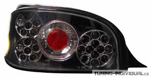

< Servis ~ Nesvítí zadnlí levá brzda |

Zaslal: st září 24, 2014 5:26 pm |
Založen: 10. 09. 2008
Příspěvky: 365
Bydliště: Třebíč
| Priohni ty kontakty v patici... |

| a nějakej jinéj nápad kde může být chyba? |

No je to čínsky šmejd, netreba čakať, že budú fungovať dlho. Treba použiť origo svetlá s normálnymi žiarovkami.
Inak, Ide ti napätie do svetla? Ak hej, tak je svetlo zlé. A nikto netuší, čo tak mohlo odísť. |

| jo ty diody sviti kdyz zapnu svetla ale kdyz se slapne na brzdu tak maji zacit svitit jeste vic ale to se nestane... |

Ahoj ja mám doma dvoje také iste svetla ako ty a mal som ten istý problem.
Prišiel som na to že odišiel v tej plastovej krabičke rezistor. Snažil som sa to rozobrať ale nedalo sa to. Nakoniec som to frezkou do vrtačky rozbil. Riešenie existuje. Dá sa da to zapojiť iním oblúkom. Ak máš skype rád ti to vysvetlím a ukáže ako to spraviť. Ale zájtra sa to skúsim nafotiť ako som to zapojil a potom by som to tu hodil.  |

Saxo888 napsal: Ahoj ja mám doma dvoje také iste svetla ako ty a mal som ten istý problem.
tak to by si me zachranil diky moc foto se bude hodit ja uz jsem na auto nahodil stare svetla ale ty ledkove jsou mnohem peknejsi |

takže v čera som to nafotil. A fotky nič moc nehovoria.
Tak teda sa to skúsim popísať.
Spiatočka a smerovka je napojená priamo takže o tom sa písať nebudeme.
Ja som prehodil ľavú krabičku prehodil na právú. Akorát som na krabičku nezapojil hmlovku. Teda do krabičky vedie jeden zvezok káblov ako vstupné napatie a dva výstupné. Káble som zapojil tak ako boli na ľavej straňe akorát som nahal vypijenú hmlovku. Na vstupnom napajaní som sú štiri káble (Brzda-Obrisové-Hmlovka-Mínus) Brzdu som zapojil do okruhu pre hmlovku a vývod s krabičky hmlové diodi som troma káblami piripojil na (obrisové_brzdové diodi.
Polopaťe obrisové svieti ako predtím akorat som prudove napetie previedol cez hmlovku a všetko som to spojil troma káblami. Lebo mínus netreba s hmovky lebo ho tam vedie obrisove.
Ak je to nepochopiŠ tak pridam fotky ale to asi nepomôže. |
