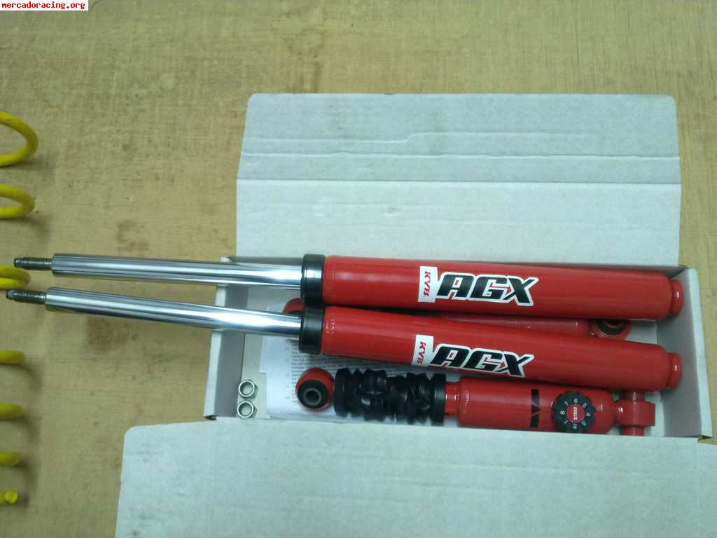

Zaslal: st únor 20, 2013 2:39 pm |

U nas ne prilis zname, ale je to lepsi volba jak KONI. Za prve z toho duvodu, ze je muzes nastavovat bez demontaze. Za druhe jsou mekci nez KONI, ktere jsou na ceske uskakane a rozdrbane silnice tvrde - cili auto ti bude uskakovat ze stopy. Neco jineho pokud bys s tim chtel jezdit ciste jen slalom, pripadne vrchy, kde se jede po rovnem hladkem asfaltu, tam ta tvrdost nevadi.
Tlumice maji fungovat a ne byt tvrde. Spousta lidi si koupi neco jako podvozek za par tisic od firem raceland, supersport apod., za par tisicovek, maji to tvrde jako prase, ale mysli si ze maji nejvetsi hi-tech tlumice.
Myslim ze nejmekci tvrdost je jako seriove, nejtvrdsi nastaveni je skoro stejne jako KONI sport.
Urcite se tady ale porovnani techto dvou znacek resilo, kdo chce tak at pohleda v historii. 100% je jezdil Marty, a pak mozna Lada pripadne MIKI. |

| No ja tohle vyloženě kupovat nechci, jsem už dlouho pro Bilstein N ale jen jsem to sem nadhodil kdyby se nekomu hodilo... to s tou nastavitelnosti je pravda ze je tady lepsi, kdyz se nemusi demontovat jako Koni ale docetl jsem se na zahranicnich forech ze Koni jsou mnohem kvalitnejsi dele vydrzi a jsou i presnejsi... tyhle tlumice jim pry trosku rozhodili auto i na nejmekkci nastaveni... a co si budeme povidat seriove tlumice na 16v jsou desna zebrina uz tak na nasich cestach je to na chranice na zuby. |

Jako první věc bych chtěl napsat že KONI ty klasické žluté co se běžně prodávájí jsou ty největší šmejdy.To že tečou už když se vytáhnou nové z krabice ví každý kdo je jezdí či jezdil.Na to naše hobby rally to absolutně nefunguje ty AGX jsou mnohem lepší a lepší fungují.Není problém s tím že by někde chcal olej a že by se ohnula pístnice do rohlíku .To že na pěkné cestě fungujou KONI je asi víceméně jasné i těm kdo si koupily podvozek třeba Vmaxx nebo Raceland že to mají pěkně tvrdé a sedí to na krásném asfaltu ale najednou přijde okreska typická česká a ejhle takové rány a to auto už neřídí řidič ale cesta .Myslím že ale tohle všechno už se nedávno řešilo.Jestli se říkalo že Protlum byl z vývojem dál než HP tak teď bych řekl že se karta zase obrátila,stačí se podívat na jejich nový web.S čím ještě nemůžu souhlasit je živostnost tlumičů HP.Jezdil jsem řadu sporting na Felicii a Favoritu,tlumiče byly použité a kdoví kolik toho měli najeté a žádný únik oleje či jen náznak nebo jiný problém a jak to fungovalo to byla bomba.Znám taky několik lidí co jezdí HP na svých závodničkách a rozhodně bych životnost jako problém ani nezmiňoval,nevím kde jste na to přišli ale tady problém nebude.Měl jsem na Saxu a ještě je pořád máme doma zadní tlumiče Peugeot Sport,ty jsou třeba hodně tvrdé ale fungují neskutečně.Něco jsem s tím najezdil a ještě více na zadní torzce na Peugeotu 205 takže můžu trošku porovnávat.Jezdil jsem různé tlumiče a pružiny ale tak jistou zadní nápravu jako s těma tlumičema Peug.Sport jsem nezažil,dalo se na to spolehnout.Zadní tlumiče jsem ještě neměl možnost vyzkoušet HP nebo Protlum takže jsem zvědavý na to srovnání s továrníma od Peugeotu.Přední tlumiče máme HP a opět nic lepšího jsem dosud nejel s těch podvozků jako je KONI,KYB,AVO |
