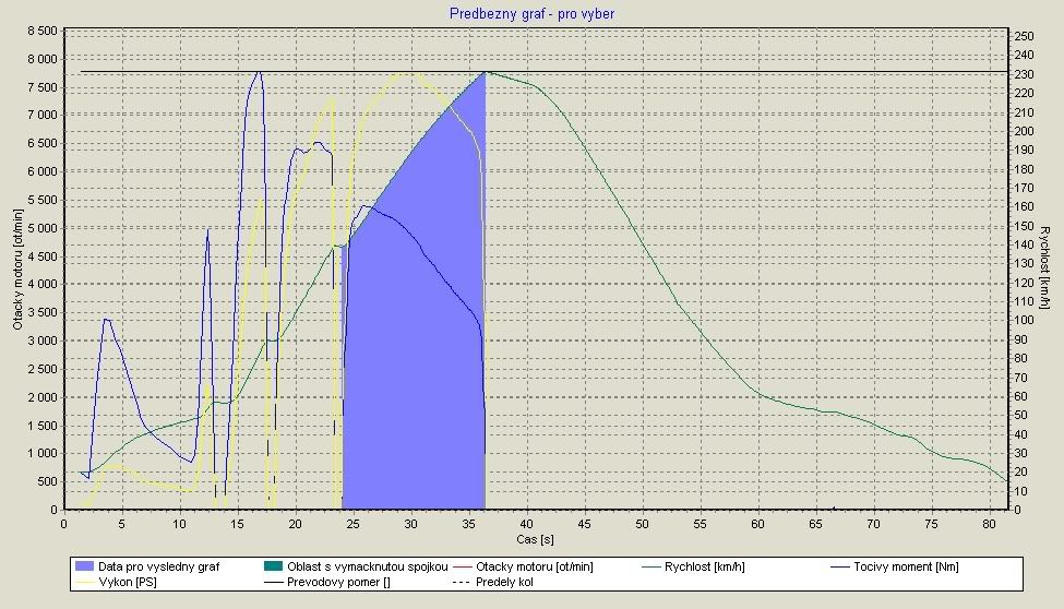

Když jsem byl na brzdě tak jsem nechal změřit i maximální rychlost. Měl jsem i půjčenou Challange ECU, tam je omezovač někde 7800ot. . Z grafu se dá odečíst podle otáček rychlost i pro normal ECU. Bylo to měřený na 15" 195/45.
Zajímavý je že se ručička tachometru zastaví na posledním dílku ale motor ještě 500ot točí dál.
Těch čmáranic si nevšímejte Laughing

Pekneee, pozeram ze ta ECU ma volnobeh jak ta moja 1500 ot/min Smile
VYkon Ti namerali aky a ake mas upravy na aute?

pekne .... a nechces to tak nejak aj povypisovat tie namerane hodnoty nech sa nemusime prekopavat cez ten divoky graf? Wink

1500 RPM je to preto,lebo tie jednotky nemaju vystup na krokovy motorcek Wink

Víš že ani moc né, vidíš obrázek, tak to můžeš udělat ty Cool

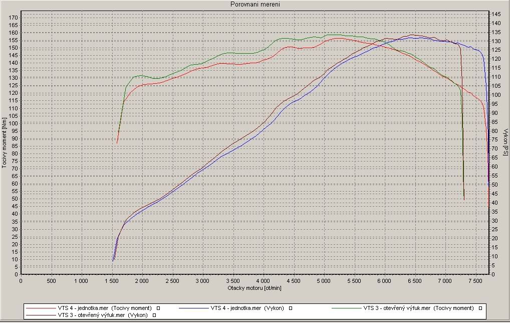

Jinak dotaz na výkon s Challenge ECU, měl jsem ji pujčenou od Vráti (děkuji).
Abych to shrnul mám nějaké drobnější úpravy sáni raceland, svody raceland, teď už i komplet potrubí viz jinej topic. Výkon se sériovou jednotkou cca 134 ps. I když nemám vačky čekal jsem nějakej nárust výkonu, nebo lepší křivku ale opak byl pravdou. Sad

Uff zaujimave, evidentne pri Challenge ECU ide hlavne spotreba hore- to mam zistene sam, ale necakal som teda vykonovy ubytok...
Urcite ta ECU je ladena na viac vzduchu- cize vacky budu urcite potrebne, je mozne ze to slo na bohatsej zmesi?

moj rekord je tesne za hranicou 235, čiže už dávno mimo rozsah budíkov, ale s pneu 185/55 R13 Very Happy pchééééééééé potom ma ale už 530D predsa len obehlo ked som prestal zrýchľovať Evil or Very Mad inak maximalka na brzde nemože odpovedať skutočnej Wink

a kdyz jsem tu tvrdil ze 230 s 16V mereno podle GPS , tak mnoho ohlasu ze to neni mozne......

neviem preco kazdeho zaujma maximalka... Smile a hlavne u takehoto auta
nikde to nevyuzjies a realne ani z daleka tolko nepojdes

treba čítať pozorne s pneu 185/55 r13 tam je skreslenie jak sviňa Rolling Eyes 230 skutočná rýchlosť no neviem neviem určite by to muselo mať cez 150-160 poníkov aby to tak išlo aj to s odretými ušami
