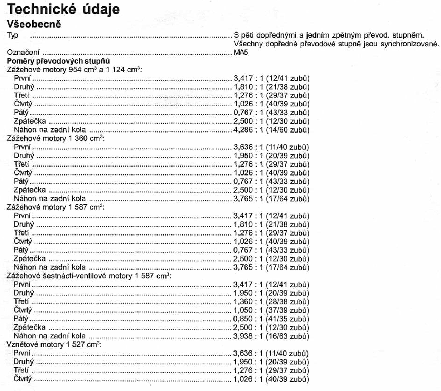

tady jsou ty prevodove pomery jednotlivych rychlosti:
petka u 1.5D ma 0.767:1 (43/33)
zpatecka: 2.5:1 (12/30)
nahon na zadek: 3.765:1 (17/64) nebo 3.588:1 (17/61) podle modelu. |

| martanc |
Zaslal: út červen 10, 2008 10:16 am |
Založen: 05. 11. 2006
Příspěvky: 6209
| hm zajimavé jak na to tak koukám tak 1.1 a 1.6 mají stejnou převodovku a taky 1.4 a 1.5D mají stejnou |

| franus |
Zaslal: út červen 10, 2008 10:35 am |
Založen: 25. 04. 2007
Příspěvky: 451
Bydliště: Kroměříž, Zlín
| MrChodny: ta tabulka je prosim te z kama? Z Jak na to? |
